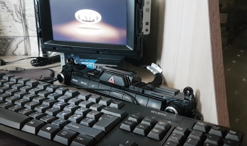

J'ai essayé de mettre à jour le logiciel 210111 vers la dernière version 20211114 à partir du site officiel, j'ai effectué l'installation complète mais cela ne s'est pas chargé, juste le logo de démarrage ! Que puis-je faire ?
Discussion starter · #172 ·
J'ai essayé de mettre à jour le logiciel 210111 vers le dernier 20211114 à partir du site officiel, j'ai effectué l'installation complète mais il ne s'est pas chargé, juste le logo de démarrage !
Que puis-je faire ?
Ouf, ça sonne mal. Aviez-vous des applications tierces installées dessus ?
Discussion starter · #173 ·
J'ai essayé de mettre à jour le logiciel 210111 vers le dernier 20211114 à partir du site officiel, je suis allé jusqu'au bout de l'installation mais il ne s'est pas chargé, juste le logo de démarrage !
Que puis-je faire ?
Suivez ces étapes
Salutations 😊
