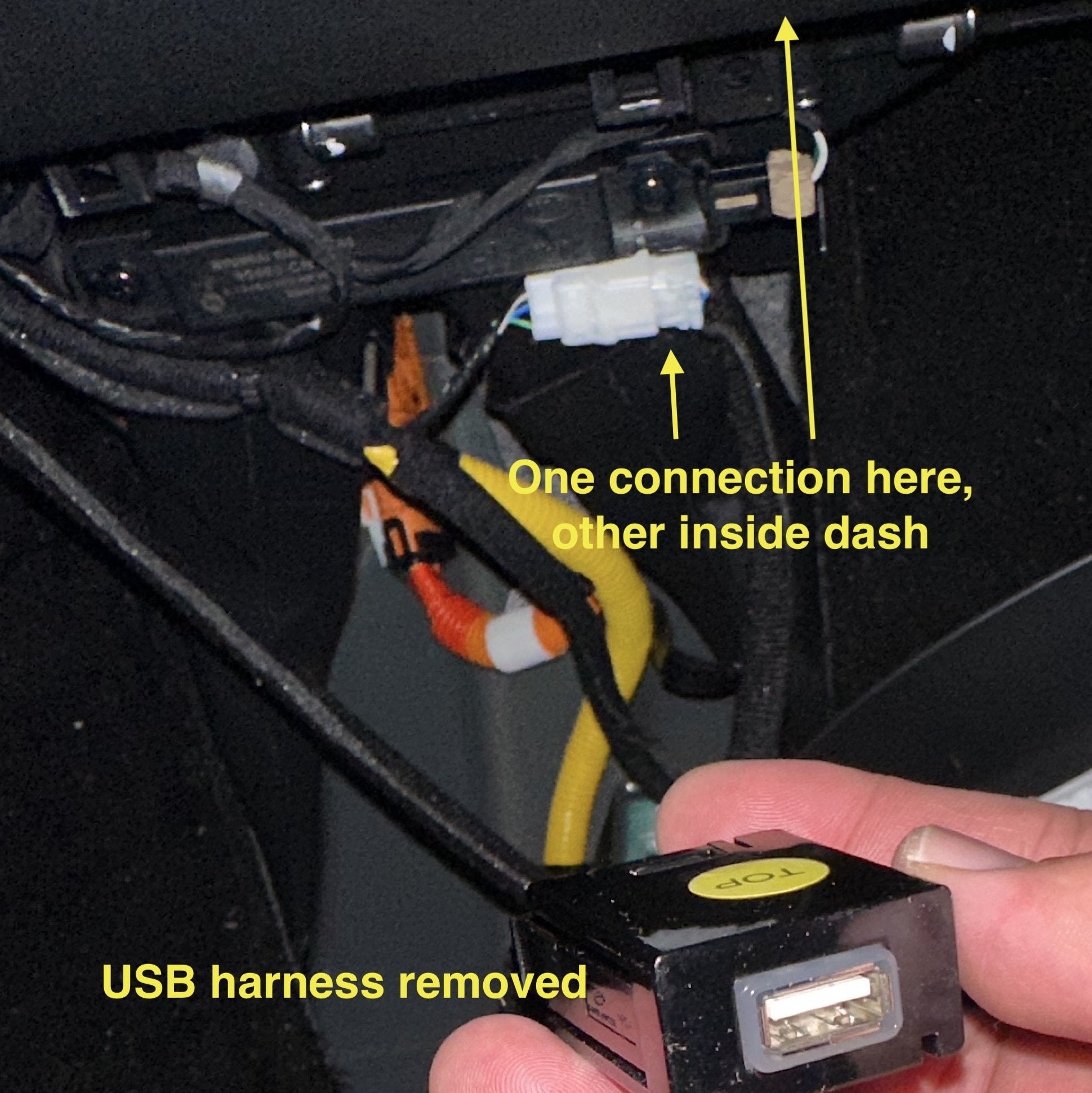

1 vai para a 3ª posição. 2 vai para a porta perto do USB na consola central depois de retirar a tampa.
  • Like
Reactions: F451
Isso significa que a eletrónica está apenas na porta/tomada USB do cabo 96120-GI000 ou na unidade do sintonizador.
Então, existem 2 cabos (conector azul), uma vez o 96120-GI000 para o conector 1 e, em seguida, o cabo de extensão para a unidade do sintonizador 3.

Esta é a aparência da parte inferior da peça de plástico. Desconecte o chicote do adaptador de 12V e, em seguida, pressione os clipes em ambos os lados do chicote USB preto retangular para removê-lo (você pode olhar para a nova peça USB para referência sobre onde pressionar). Depois que esses dois fios estiverem livres, você pode colocar a grande peça de acabamento de plástico fora do caminho.

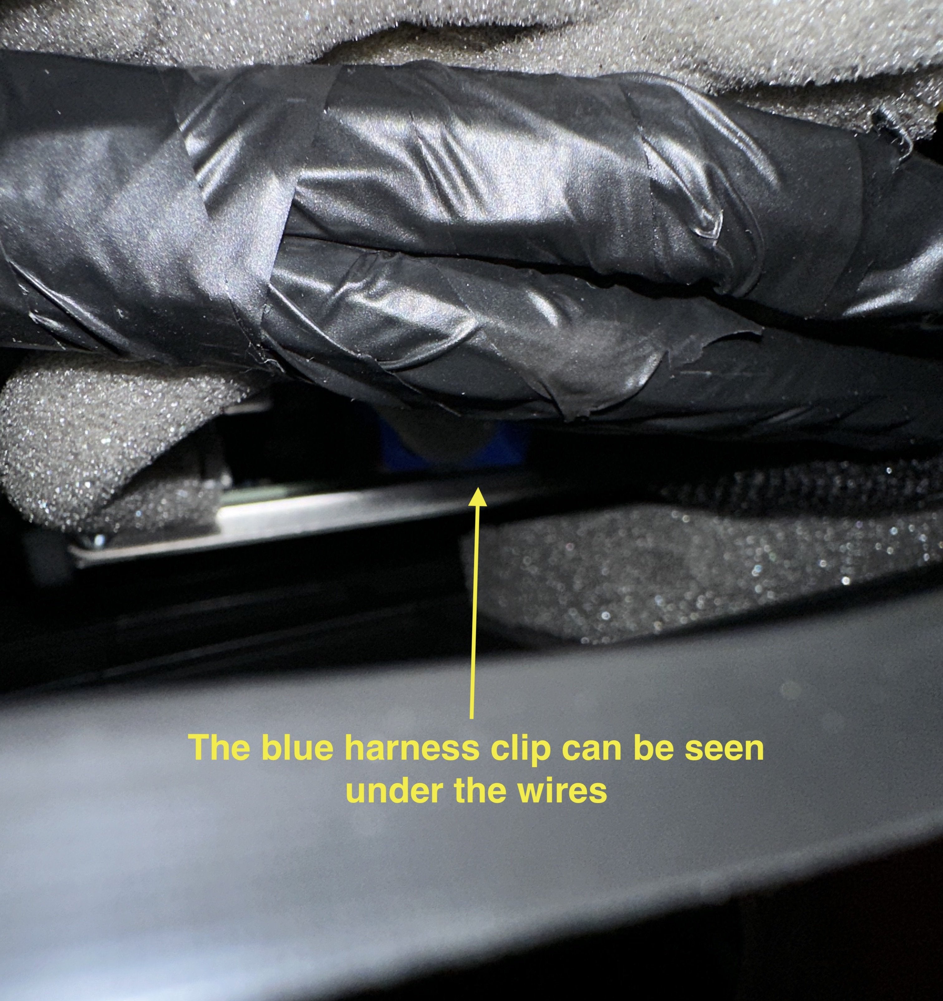

É assim que fica depois que o chicote USB é removido. A conexão do chicote branco é vista ao fundo, e o conector azul PITA está sob o painel. Você pode desconectar o conector do chicote branco agora.
Então, para minhas mãos caberem sob o painel, eu tive que afrouxar a peça de acabamento para me dar espaço. O painel inferior é feito de três peças de acabamento de plástico - sob o volante, a parte central e o porta-luvas. A parte da peça de acabamento central ao lado do volante está conectada a muitas peças e não é facilmente liberada. A parte inferior direita da peça de acabamento central é facilmente afrouxada por um puxão suave sob o canto, como visto na imagem.
É aqui que a diversão começa. Então, a parte vermelha do fio fica exposta logo abaixo do painel assim que você remove a peça de acabamento central alguns passos atrás. Esta foto é tirada enquanto estou deitado no chão do vão para os pés do passageiro. Como você pode ver nesta imagem, o fio está em um clipe de plástico logo acima da parte vermelha e, em seguida, corre paralelo à borda do painel antes de se conectar a um chicote que está sob os fios vistos nesta foto. Se você colocar as duas peças USB lado a lado, terá uma ideia de onde está o chicote azul, seguindo o comprimento do fio. Você pode facilmente liberar o fio do clipe de plástico pelo marcador vermelho, então, neste ponto, a única coisa conectada é o chicote azul.
Eu me deitei no lado do passageiro da primeira fila para obter o melhor acesso ao chicote, onde minha cabeça estava apoiada onde os pés de um passageiro estariam e estou olhando para cima para a direita. Puxando suavemente a peça de acabamento central para me dar algum espaço com a mão esquerda, usei a luz do meu telefone e coloquei-a ao lado da minha cabeça e agarrei o chicote com a mão direita. Você pode facilmente mover os outros fios para fora do caminho e verá o chicote azul. Ele está conectado a uma peça prateada onde há 3 chicotes ou mais lado a lado, e nesta orientação é o plugue mais à direita (em direção ao lado do motorista). Se você olhar para o seu novo plugue, verá que há um clipe de plástico na lateral onde você deseja pressionar a parte superior para liberar as coisas (consulte a primeira imagem). Se eu tivesse mãos menores, esta parte teria sido muito mais fácil, mas eventualmente consegui liberá-la.
