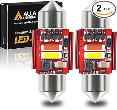

J'ai remplacé l'ampoule du coffre arrière par une ampoule LED. Bien que cela ne soit pas plus compliqué que de changer une ampoule normale, j'ai documenté les étapes sur Replacing trunk light of Ioniq 5
Comment remplacer l'éclairage du coffre par une LED
Merci. Je voulais faire cette mise à niveau depuis un moment, mais je n'avais pas encore eu le temps de chercher quelle LED conviendrait. Elles sont commandées maintenant.
